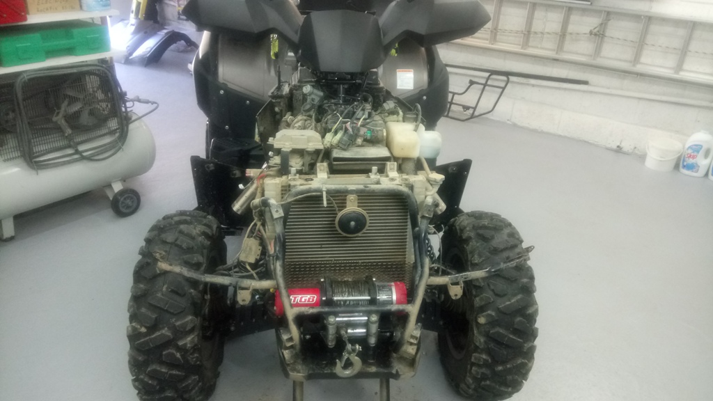

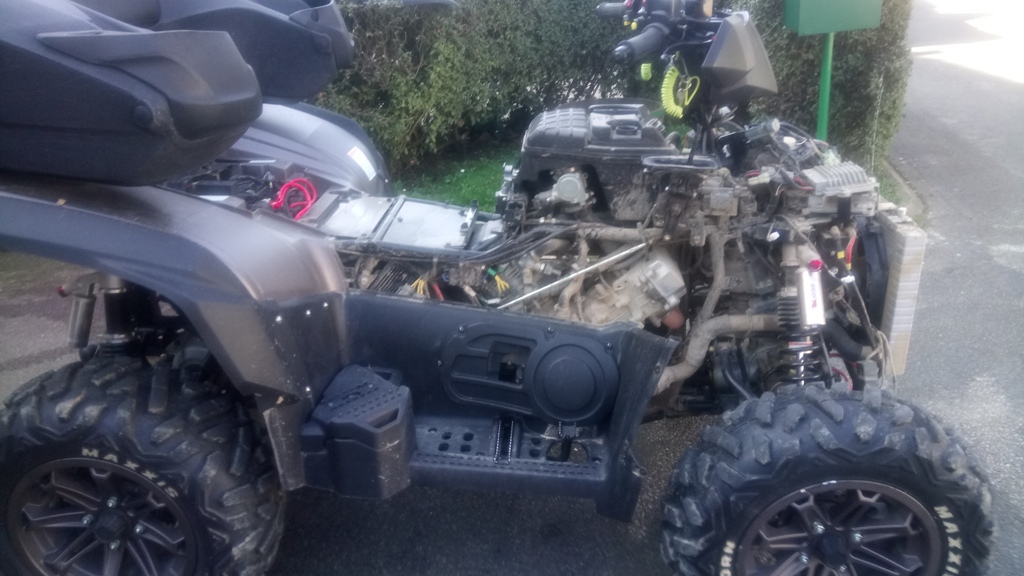

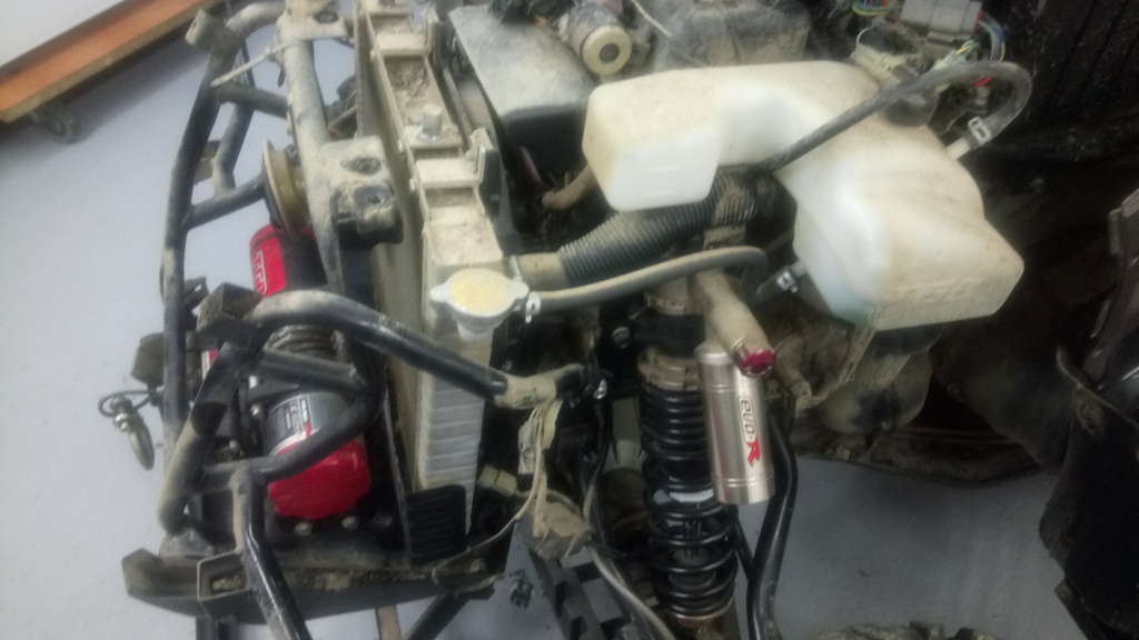

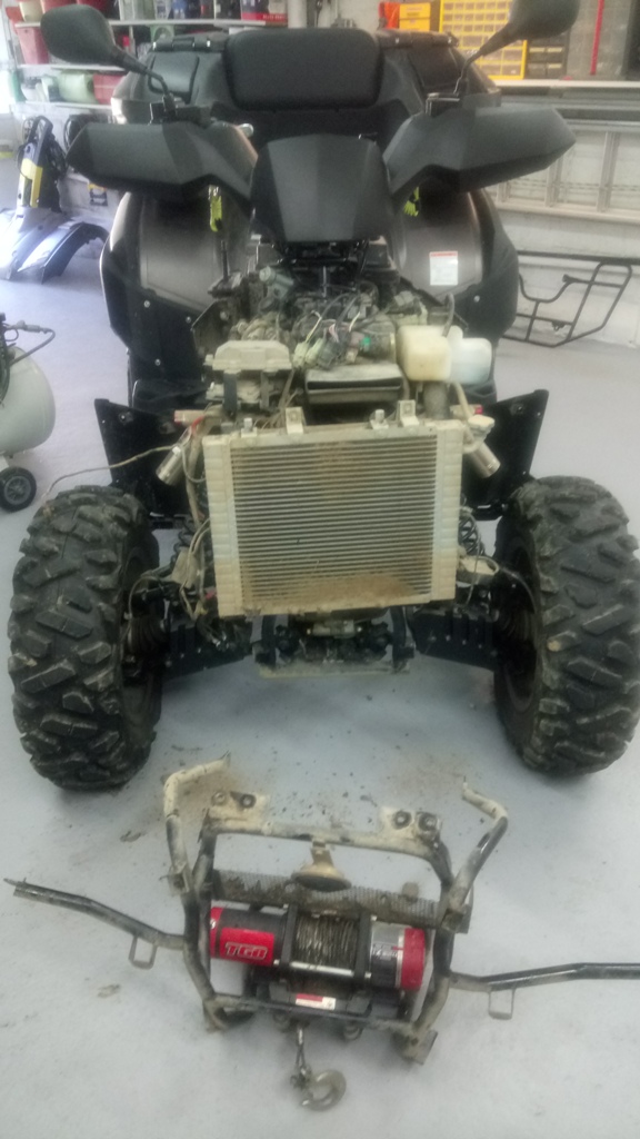

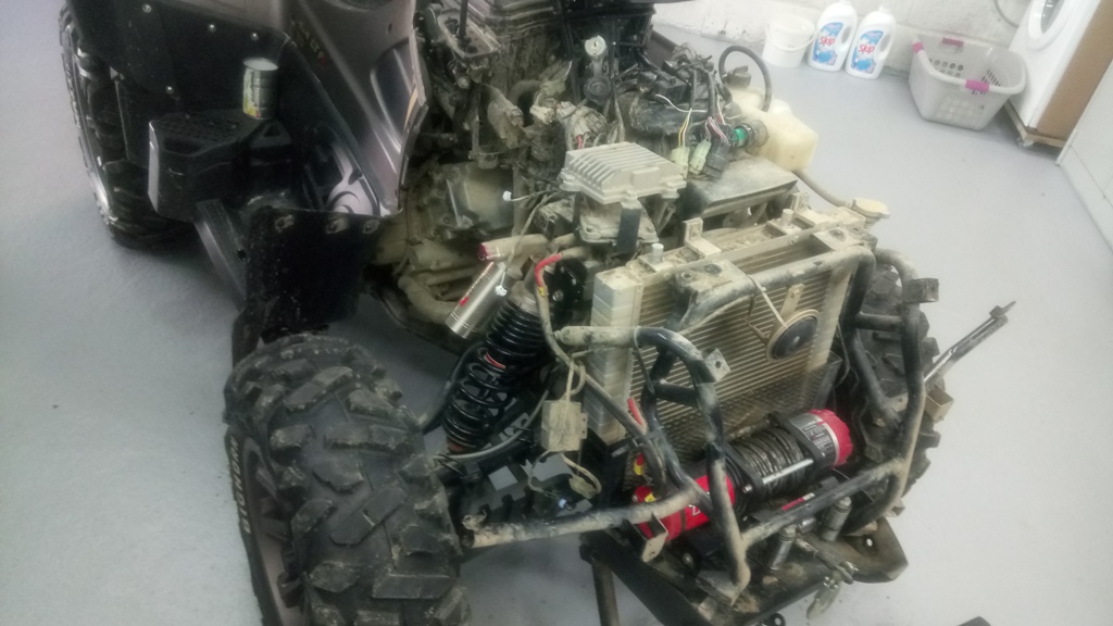

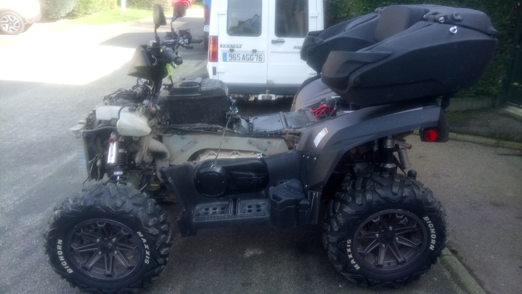

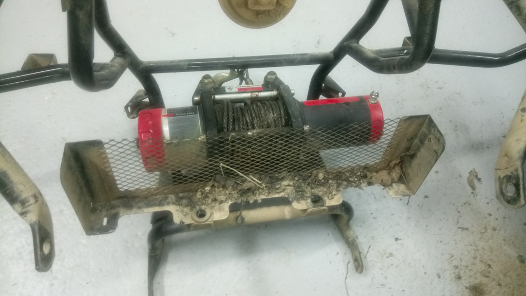

Bonjour quelques photos l'avant du Quad démonté

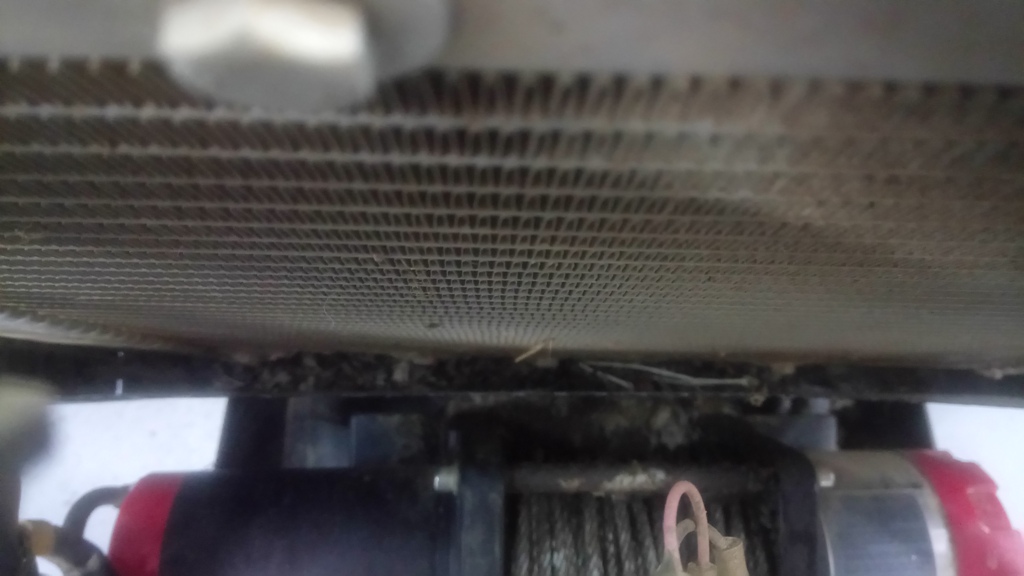

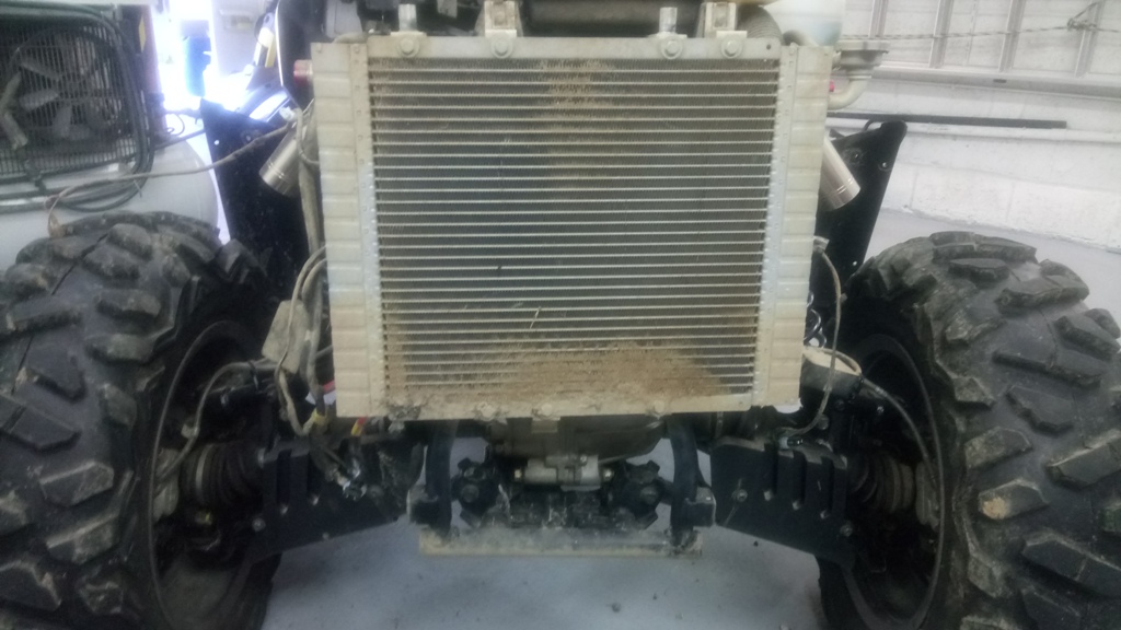

Slt  tu as un problème de chauffe? Il y a beaucoup de démontage pour pouvoir nettoyer le radiateur

Ce ne sont pas des photos récentes ? C'était avant que tu en rediscutes avec ton concess ?
Le quad est reparti en concession sous garantie ?

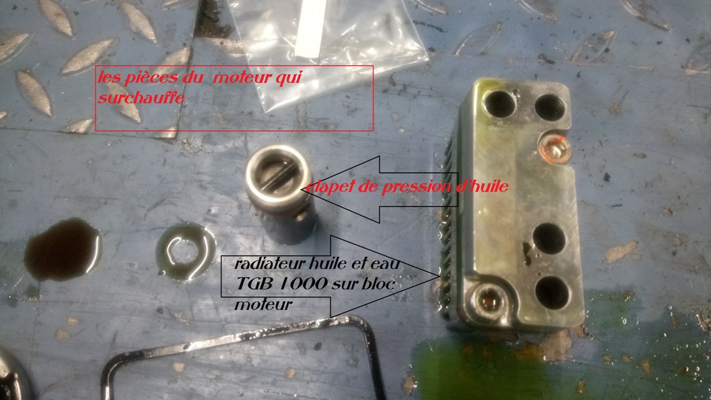

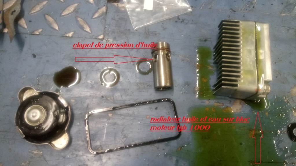

bonjour-888-23af6  les Photos date du  jeudi 16 Mars 2017   et reparti en concession le Mardi 21 Mars 2017  trace d'huile dans liquide de refroidissement (clapet de pression d'huile)  voyant rouge et orange se sonts allume

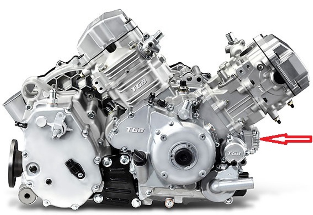

Mais il est où ce radiateur d'huile ? Je ne le vois pas ...

bonjour-888-23af6   la surchauffe du Quad et réparer deux photos

msn_703-2158 f7451e6 Avec les photos c'est facile à comprendre, je ne connaissais pas ce principe double de refroidissement  !
